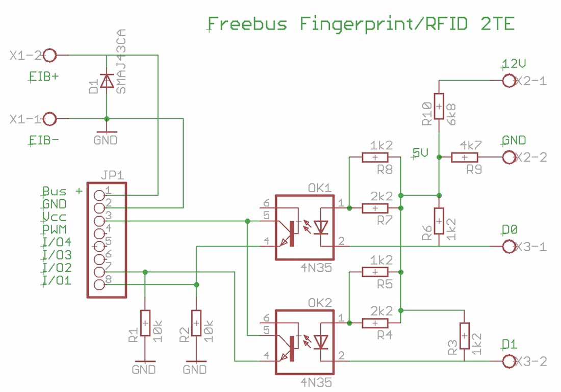

Hallo Axel,
ich habe mir die Schaltung für die 2TE-Controllerplatine, in Anlehnung an die Schaltung von Andreas,
auf einer Lochplatine wie folgt aufgebaut.
Dateikommentar: Platine für 2TE
RFID_Platine.JPG [ 78.28 KiB | 6573-mal betrachtet ]
Dateikommentar: Schaltplan
FingerprintSchaltung.jpg [ 57.82 KiB | 6573-mal betrachtet ]
Da ich nur ein Netzgerät für die 12V zur Verfügung habe, erzeuge ich mir die 5V über einen Spannungsteiler mit 4k7 und 6k8 Ohm. Solange kein Fingerprint erkannt wird (also fast immer) wird an den Widerständen R3 und R6 auch keine Energie verbraten, da mit D0 und D1 = 5Volt kein Strom fließt. Über R9 und R10 fließt lediglich 1mA. (0,02€/Jahr)
Bei mir haben sich 777Ohm als "Opto-Vorwiderstand" (1k2 / 2k2 parallel) bewährt.
(Kann man sicher besser machen - bin kein Hardwerker)

Gestern kam meine Fingerprint AE-F100. Ich habe mir die Platine nach Alex seiner Anleitung gebaut und diese zusammen mit einem LPC in ein 2te Gehaüse gesetzt. Der FP kann an der Wiegand-Schnittstelle wahlweise auf 26 oder 34 Bit eingestellt werden. Was ist richtig?
Ich kann mit dem Osci ein Signal am FP-Ausgang messen. Aber schon zwischen der Selbstbauplatine und der LPC-Platine habe ich kein sauberes Signal mehr. Was genau wird am Eingang des FTP erwartet?

Hast du dir die Diskussion im Thread schon genau durchgelesen, da gabs früher auch schon mal ein Thema mit den Spannungen am Optokoppler.
Dein Signal sieht ziemlich ähnlich aus. Da dürfte was falsch angeschlossen sein. D0 sieht ja sauber aus, aber irgendwo bei D1 stimmt was nicht. Die Beschaltung für D0 und D1 sollte ja gleich sein, oder?

Ich habe die gesamte Schaltung geprüft, auch die 4N35 ausgetauscht. Müssen die Massen von beiden Seiten der Chips eigentlich verbunden sein? In Alex seiner Schaltung mit Spannungsversorgung und in der auf der freebus-Seite sind sie das nicht.
