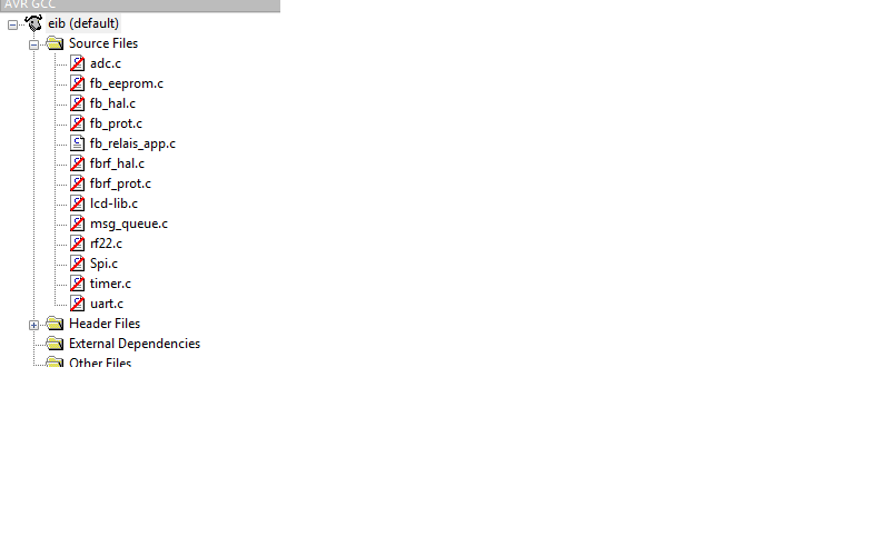

So hab jetzt nochmal versucht das mit dem Compilieren selbst hinzubekommen aber irgendwie gibt das keinen.
Ich hab den AVR Zweig aus dem Git, hab entsprechend des Readme die Fuses eingestellt, das 8-OUT App Projekt File in AVR Studio 4 geladen und bekomme dann die Meldung das Projektdateien fehlen würden.
Siehe Screenshot anbei.
Was mache ich falsch? Würd gerne mal die neuen MCU´s ans laufen bringen.

BeitragVerfasst: 21. Februar 2013 10:57
Ich selber arbeite nicht mit der AVR Software sondern mit Eclipse und den Makefiles.
Ich entferne die uralten AVR Projektdateien aus dem Repo, damit klar wird, dass diese nicht funktionieren.
Ich werde mir die Tage mal die AVR Software installieren und Projektdateien anlegen, damit man die Hexfiles selber erstellen kann.
Danke für den Hinweis.
