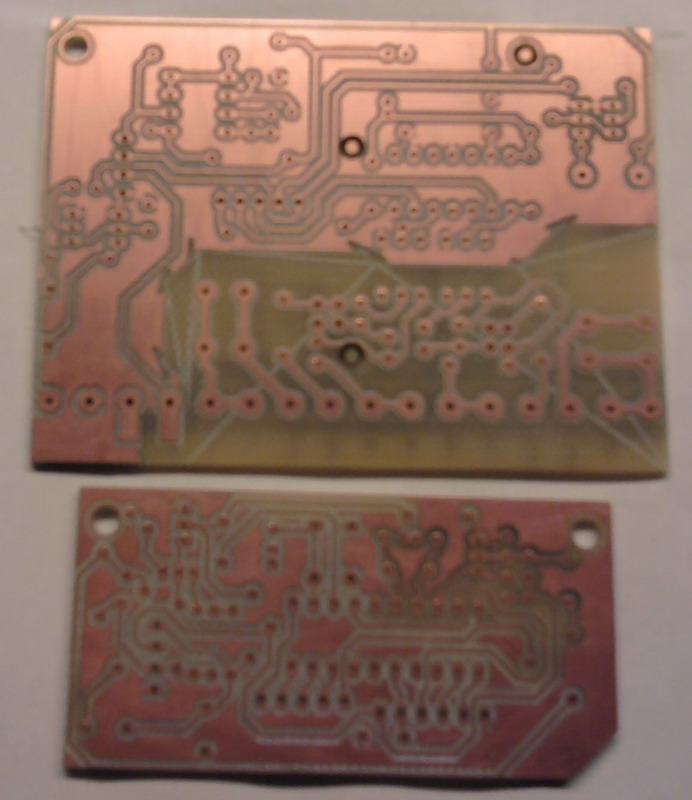

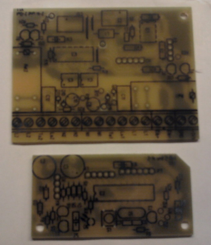

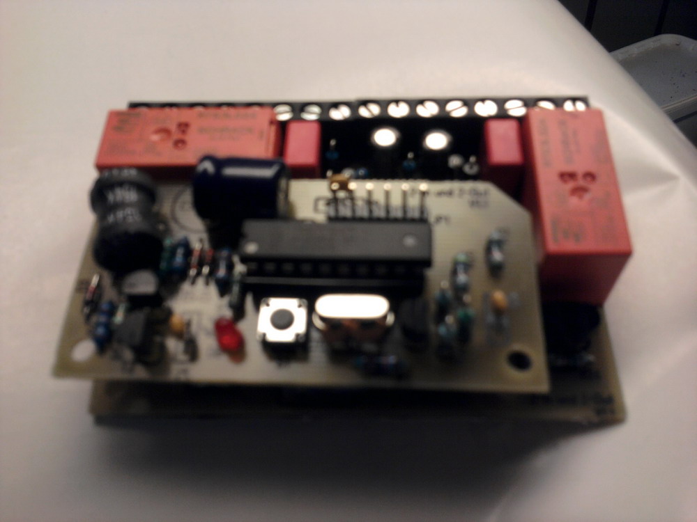

Meine EIB Installation hab ich nunmehr um einen 2-In 2-Out Aktor in einer FR-Dose erweitert.
Da ich in der Garage einige EVG-Leuchten schalte habe ich die Relais getauscht auf
Schrack Relais mit der Type RTS3L024 die speziell für diese Anwendung geeignet sind.
Die Spannungsversorgung für die Relais kommt von einem ext. 24V Netzgerät das auch schon
meine erweiterten 8-fach Relaisaktoren versorgt. (um den Bus nicht mit den Halteströmen der
Relais zu belasten.)
Für alle Interessierten Anbei einige Fotos und die Pläne im Target Format.
(stehe mit Eagle auf Kriegsfuß....)
Lg, Andy.
Dateikommentar: Fertiger Aufbau..
2-In-2-Out_Bild-3.jpg [ 111.65 KiB | 380-mal betrachtet ]
Dateikommentar: Kupferseite, gefräst...
2-In-2-Out_Bild-2.jpg [ 96.54 KiB | 380-mal betrachtet ]
Dateikommentar: Bestückungsdruck...
2-In-2-Out_Bild-1.jpg [ 96.4 KiB | 380-mal betrachtet ]
