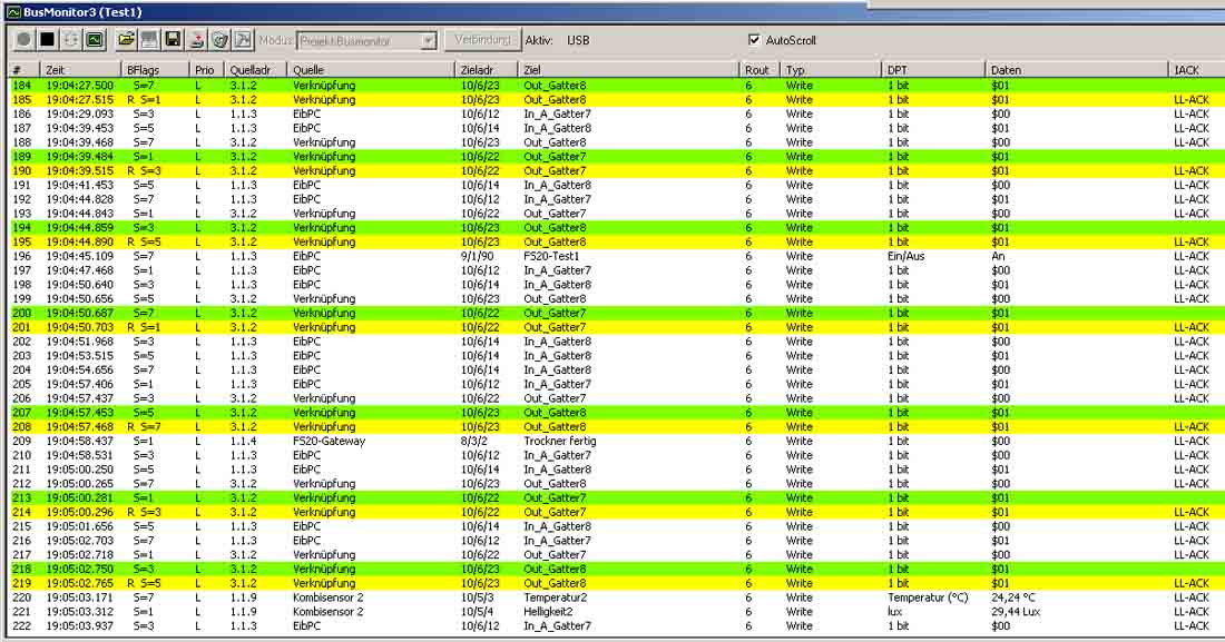

BeitragVerfasst: 16. Mai 2010 19:26
Hallo kubi,
ich hab deine SW mal auf ein LPC3.43 Board geflascht und alle 8 Gatter mal durchprobiert.
Ich konnte soweit keine Fehler feststellen.
Zum Spaß hab ich mal aus 2 NAND ein Flip-Flop gemacht, funktioniert auch.
Allerdings ist in diesem Fall die Verknüpfung wohl etwas zu schnell, da die Telegramme des 2. Gatters immer 2mal gesendet werden
bevor ein ACK kommt. (siehe Bild)
Parametriert ist das so:
Eingang-Gatter7-A und Eingang-Gatter8-A sind die Eingänge des FF
Ausgang7 --> Eingang8-B
Ausgang8 --> Eingang7-B
p.s. Die erste(?) "Freebus .vd"... super!!!
Busmon_logi.jpg [ 110.75 KiB | 1949-mal betrachtet ]

na da hast du ja richtig tief in die trickkiste gegriffen. :wink: Eigentlich dachte ich nur an einfache Verknüpfungen und nicht an höhere Datenverarbeitung... Aber stark, daß das prinzipiell funktioniert, überrascht mich.
Was das Timing angeht kann ich das noch nicht ganz nachvollziehen. Zum Einen wartet der LPC nach dem senden ja auf ein ACK um ggf. nochmal zu senden. Zum Anderen ist laut dem timestamp ja ausreichend Zeit dazwischen. Ich werd das also mal "nachbauen" und mal mit oszi messen was da los ist.
