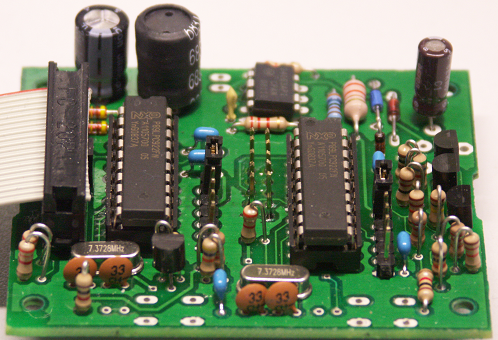

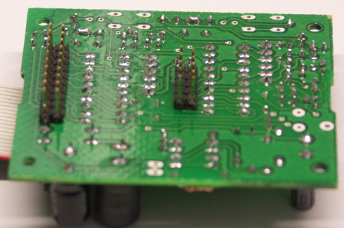

Für mehr Funktionalität und IO Anzahl hab ich einen Doppelcontroller
gebaut. Er hat 2 LPC 922 auf dem board bei gemeinsamer Stromversorgung, Sende und
Empfangsstufe.
Die zusätzlichen IO werden über eine durchgesteckte 2x5 Pinhead nach beiden Seiten rausgefürt.
Ein 16in sowie die 16 LED Platine muss ich noch löten ;-)
Hier mal 2 Bilder
LPC_DUAL_BS.PNG [ 420.03 KiB | 1231-mal betrachtet ]
LPC_DUAL_LS.PNG [ 411.67 KiB | 1231-mal betrachtet ]

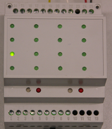

Hier möchte ich euch ein Bild vom fertigen 16fach in zeigen.
Er ist mit dem Dual Core mit 2x 8in realisiert.
Durch den Einsatz der 2 unabhängigen controller kann man mit wenig mehr Aufwand die doppelte Anzahl an Eingängen bei vollem Funktionserhalt erreichen.
16in.PNG [ 338.9 KiB | 1104-mal betrachtet ]
Hier unten sieht man die beiden Programmiertaster und Programmierleds.

Schaut gut aus.
Wie schaut den die Applikationsplatine aus. Ist diese für 230V oder 24V.
Bin mit der 1fachen 8in schon 100% zufrieden.
Gruß Jens

@KrasserMann:
Natürlich ist das möglich. Ich hab auch das Datenblatt angeguckt diese 5mm teile brauchen sogar nur 170mW.
Die Meinungen hierrüber gehen auseinander, desswegen hab ich den noch nicht realisiert.
Ich kann aber gerne ein Prototyp mal machen.
Ich persönlich finde beim 16in den Spareffekt recht hoch, da man mit ein paar Bauteile
mehr doppelte Anzahl von IO bei vollem Erhalt der Funtionalität hat.
Wir müssen nicht mal die Soft ändern, einfach 2 out8 einspielen dann.
ok...bei out ist keine handbetätigung möglich wegen dem fehlenden Platz für die Taster
Ich hab desshalb das Signal "Taster" nicht auf die pinheads geführt, sondern "PWM".
Die Relaise sollten extern versorgt werden. Eine Busversorgung ist nicht getestet,
immerhin doppelter Strom bei alle Rel=an.

@jens 24V DC mit je8in ein gemeinsamen GND für Eingänge.
@krassermann ich hab auf den pinhead des 2. contr. die leitung für
handbetätigung nicht rausgeführt. müßte man entweder draht anlöten
oder layer des dual überdenken. allerdings ist es schon jetzt etwas eng geworden um den
pinhead.
frei wären noch die reserve des 1. controllers.....
