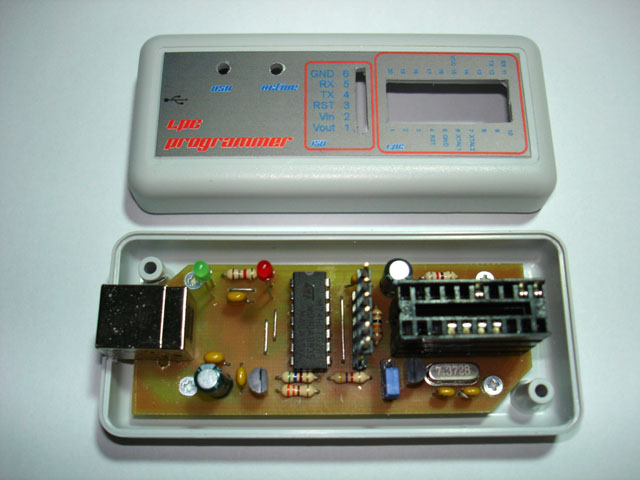

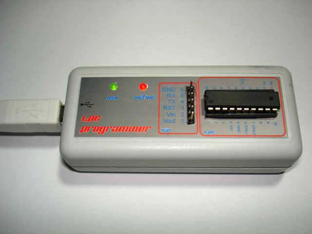

Hallo Leute,
hier mal meine Version der im Netz kursierenden Schaltung eines USB-LPC-Programmers.
Ich hab mal ein einseitiges Layout für das "STRAPUBOX 2099" (Reichelt) Gehäuse erstellt.
Ein Sockel mit Quarz für den LPC922 ist auch mit drauf, also voll Freebus tauglich :wink:
LPC-Programmer2.jpg [ 56.89 KiB | 4226-mal betrachtet ]
LPC-Programmer1.jpg [ 74.53 KiB | 4226-mal betrachtet ]
EAGLE_LPC_USB_V3.3.rar [61.23 KiB]
386-mal heruntergeladen
Autor:  firestorm [ 8. Juni 2010 23:56 ]
Betreff des Beitrags:  Re: USB-LPC-Programmer
Hallo Uwe,
das Layout der doppelseitigen Variante liegt bei mir auch schon eine Weile rum. Leider ist mangels Zeit nie daraus eine einseitige Version geworden.
Umso erfreulicher ist das deine Variante gleich die Vorlage für ein passende Gehäuse mitliefert die perfekt dazu passt.
Super arbeit!
Wenn es klappt wird sie gleich morgen nachgebaut.
Kannst du auch die Bedruckung zur Verfügung stellen? Sieht gleich viel professioneller aus.
Autor:  oldcoolman [ 9. Juni 2010 07:19 ]
Super sauberer Aufbau !!
Recht interessant dass das funktioniert.
Wenn ich mein USB Seriell Kabel an den normalen Progger häng, tut sich da nix.
Dann liegt das wohl doch nicht am timing :-)
Ich hab eine Schaltung gesehen mit dem FT232RL chip da waren noch 2 Widerstände und
eine Spule USB seitig, kann man darauf verzichten(nur bei größerer Übertragungsrate nötig??)
Autor:  firestorm [ 9. Juni 2010 19:18 ]
Hallo Uwe,
der Nachbau hat auf Anhieb funktioniert und wurde gleich in dein vorgeschlagenes Reichelt-Gehäuse verfrachtet.
Vielen Dank für diese super Vorlage!
Mit welchen Geschwindigkeit kommt bei dir FlashMagic noch klar?
Bei mir maximal mit 9600, aber auch 28800 hat einmal funktioniert. Gibts dafür eine Erklärung?
Autor:  uwe223 [ 9. Juni 2010 23:01 ]
Freut mich wenns gefällt.
Hier noch die Frontbedruckung (erstellt mit Corel12 und als bmp).
Die Durchbrüche sind da nicht mit eingezeichnet, das geht besser wenn man das Eagle .brd nochmal mit
allen Layern ausdruckt und die Aussparungen damit anbringt. Die Ränder des Gehäuses sind auf dem Board mit eingezeichnet,
sodass man das gut ausrichten kann.
@firestorm
Ich glaube die Geschwindigkeit hängt eher vom LPC als von der Programmer Hardware ab. Ich bleib da bei den empfohlenen 7200.
Soviel Zeit muß sein :wink: .
Da ich auch schonmal das Problem mit nur einmal flaschbaren LPCs hatte bin ich da etwas vorsichtig. Deshalb hab ich auch mal den R7 mit vorgesehen,
welcher eine ev. auftretende Rückwärtsspannung vom LPC eliminieren soll (das war hier schonmal Thema in einem anderen Thread).
@oldcoolman
..nö bei der Schaltung die ich im Netz entdeckt habe war da nix. Mein Progger hängt mit 1,5m an einem externen USB-Hub und tut einwandfrei.
LPC-Programmer.rar [105.88 KiB]
290-mal heruntergeladen
