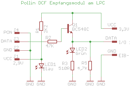

Heute bin ich nun endlich mal dazu gekommen, die LPC 2TE für den Zeitgeber fertig zu löten. Vielen Dank an die Entwickler, hat von der Bus Seite (ETS) alles prima funktioniert. Es soll aber das DCF Modul von Pollin angeschlossen werden. Es arbeitet mit max.3,3 Volt, hat aber nur einen Ausgang,der beim Austastsignal high ausgibt. Es kommen also kurze Impulse raus. Ich habe ca. 5min gewartet, aber es wurde kein Signal erkannt. Muss das eventuell noch invertiert werden?
Gruß Bernd

Hallo Bernd,
ich kenne den DCF von Pollin nicht - wie ist die Ausgangsschaltung?
Welche Interface-Schaltung benutzt Du?
Benutzt Du den Port I/O "1", P0.0 (LPC Pin 1, der wir in der LPC-Firmware standardmäßig abgefragt)?
Sprichst Du vom 1TE oder 2TE.Controller?
Achtung: beim 1TE-Controller ist auf X2-3 der P0.7 (I/O "8") heraus geführt!

Hallo, ich benutze den 2TE. Vorhin habe ich noch mal etwas gebastelt. Das Pollin-Teil liefert aktiv eine Ausgangsspannung, kann aber nicht nach Masse schalten. Außerdem mag es die 3,3Volt vom Eingang nicht. Mit zwei Transistoren habe ich es hin bekommen. Das Signal wird erkannt und die Zeit/Datum werden gesendet. Ich muss das Ganze jetzt nur noch ordentlich auf eine Leiterplatte bringen.
Gruß Bernd

ich habe gestern die Schaltung noch mal geändert. Dazu habe ich die vom Conrad-DCF-Modul verwendete Schaltung nur auf den aktiven Ausgang angepasst und die Vesorgungsspannung über eine blaue LED stabilisiert, da ich keine 3Volt Zenerdiode da hatte. Aber die Störungen auf VCC 3,3Volt sind damit weg.
So richtig zufrieden bin ich aber noch nicht, da meine EVGs noch viele Störungen verursachen, aber auch das Bosch DCF-Modul hat da manchmal aufgegeben.
Zum Testen waren aber alle aus.
Was mich heute früh etwas gewundert hat, dass die Uhrzeit Ok war, aber als Datum der 12.6.2026 angezeigt wurde.
Ich habe leider gerade wenig Zeit, sonst würde ich noch versuchen, das Signal zu enstören um mal zu sehen, ob es dann besser ist.
Laut Wiki wird ja beim DCF77 Signal ein Paritätsbit übertragen. Wird diese denn ausgewertet um fehlerhafte Signale zu erkennen?
Gruß Bernd
