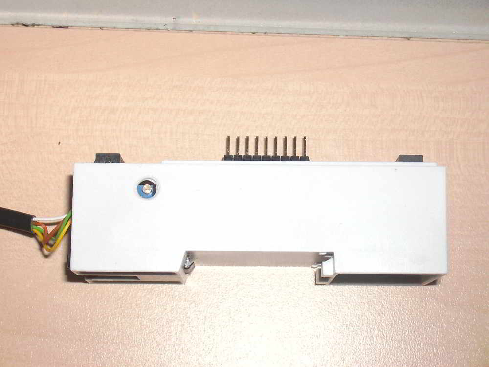

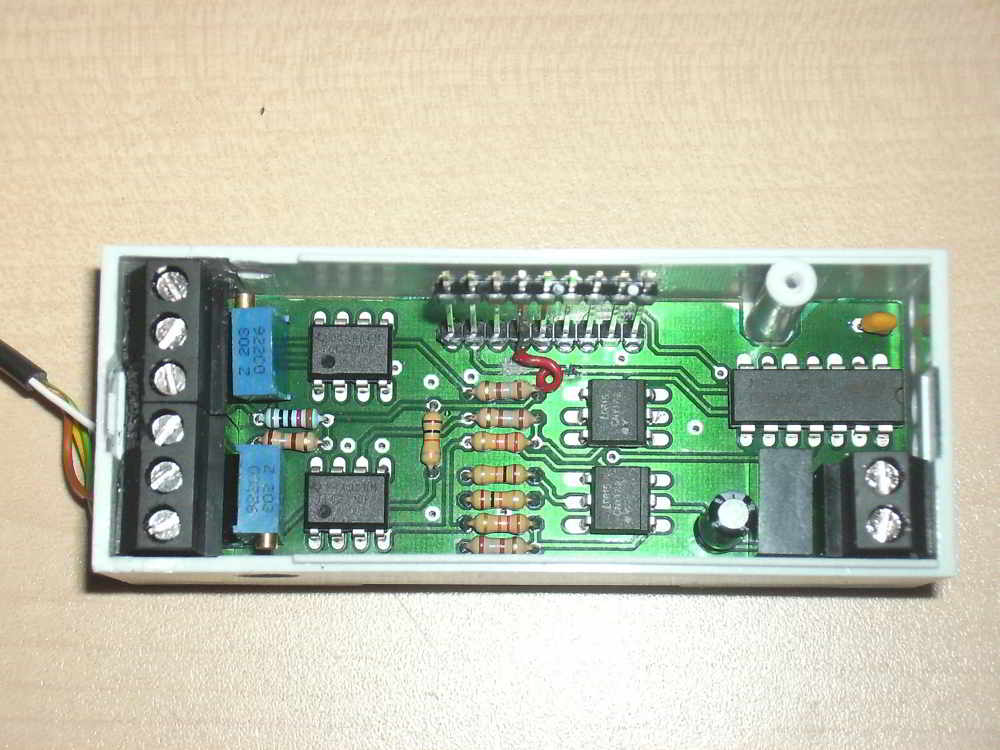

Hallo Ich wollt mal meine applikation zum auswerten der Zählerscheibe eines Dreh- oder Wechselstromanalogzählers vorstellen.
Habe eine 2 kanal auswertung gebaut um den Haushalts- und einen weiteren z.B. für die WP oder Solaranlage auf den Bus zu bringen.Damit man ihn auf einem Server (HS, Mister... usw) darstellen kann. In den Bildern ist mein Prototyp (ja der hat noch einen Bug (rote Ader) ist aber schon im Layout geändert) zu sehen, läuft eigendlch ganz zuverlässig. An den Poties wird die empfindlichkeit der beiden Kanäle eingestellt.
Bei interesse bitte PM an mich .

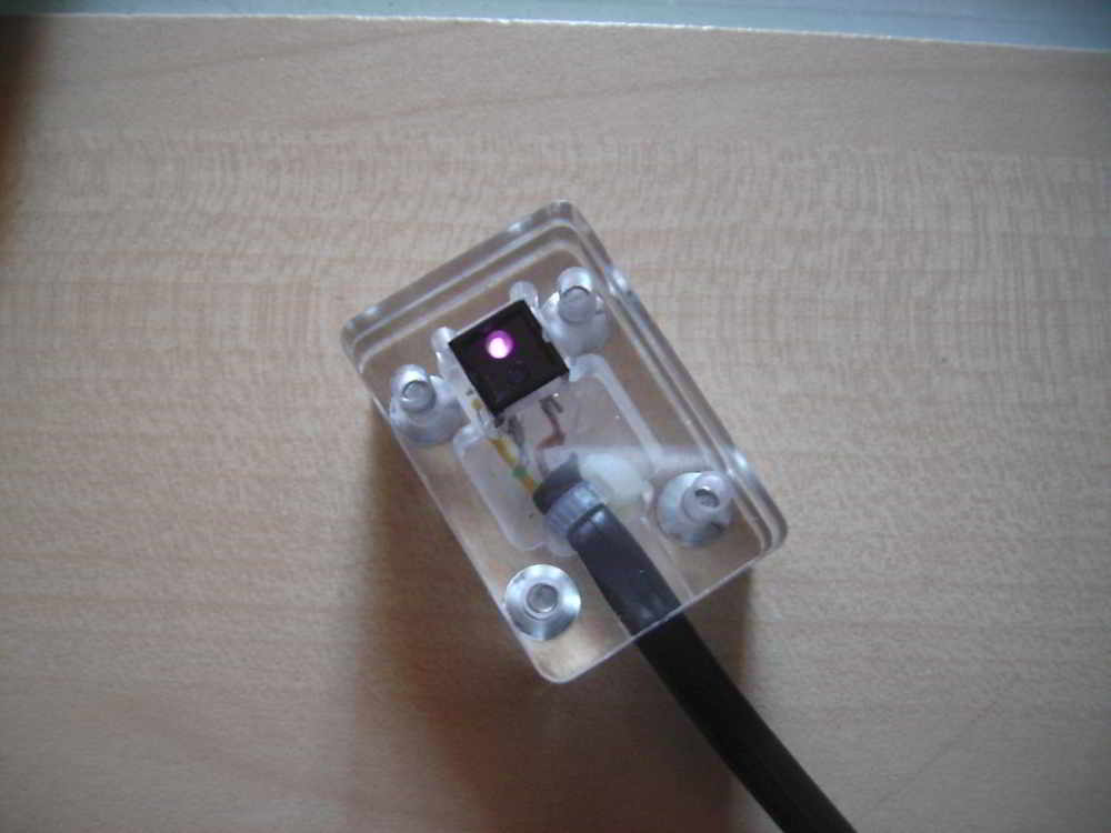

Hallo freddy,
wird mit der Lichtschranke ein Impuls pro Umdrehung erfasst, also der rote Strich? Ist das eine CNY70?
Markus
BeitragVerfasst: 14. September 2010 19:16
Registriert: 25. Juni 2009 16:15
JA es wird immer der rote strich auf der Zaehlerscheibe mit einer cny70 erfasst.Die empfindlichkeit kann mit hilfe des POTIES pro Kanal einstellen.

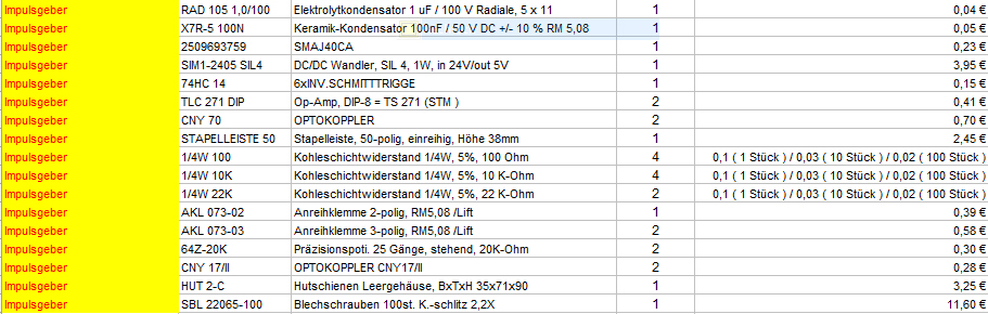

BeitragVerfasst: 12. November 2010 16:24
beigefügt die Stückliste des Impuls-/Drehgebers.
Vielleicht hilft sie jemand,
Dateikommentar: Stueckliste
