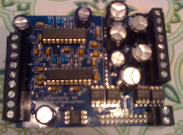

ich habe den Audioaktor mit dem Reichelt Warenkorb aufgebaut, nur sind die 1000er Elkos das die TDA1517 garnicht mehr reinpassen.
Ich habe mal ein Bild mit meinem Handy gemacht, die Quali is mies, aber ich denke man sieht, was ich meine.
Gibt es irgendwo 1000er Elkos mit kleinerem Durchmesser (ich habe auf die schnelle keine gefunden, oder kann man kleinere Einsetzen)
Die neue Fibel ist noch nicht im Download-Bereich, bin aber schon auf die neugierig auf die Erweiterungen.
