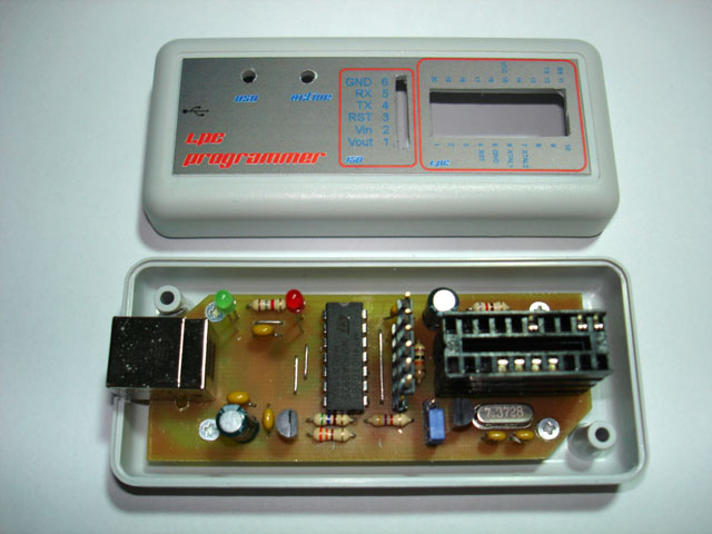

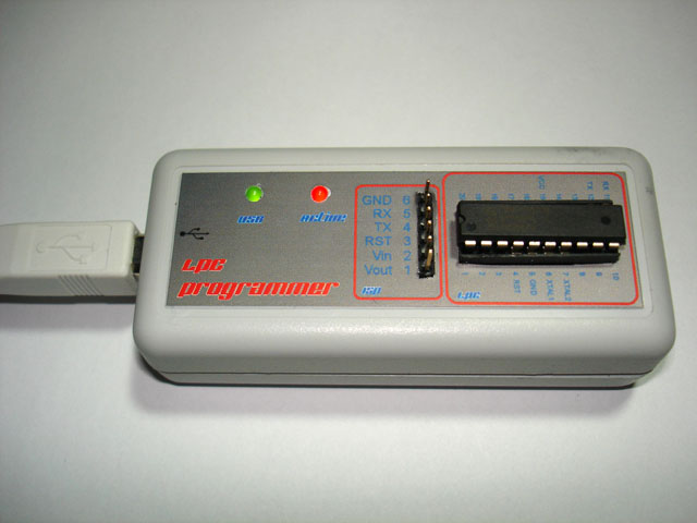

Hallo Leute,
hier mal meine Version der im Netz kursierenden Schaltung eines USB-LPC-Programmers.
Ich hab mal ein einseitiges Layout für das "STRAPUBOX 2099" (Reichelt) Gehäuse erstellt.
Ein Sockel mit Quarz für den LPC922 ist auch mit drauf, also voll Freebus tauglich :wink:
LPC-Programmer2.jpg [ 56.89 KiB | 4254-mal betrachtet ]
LPC-Programmer1.jpg [ 74.53 KiB | 4254-mal betrachtet ]
EAGLE_LPC_USB_V3.3.rar [61.23 KiB]
388-mal heruntergeladen

Hallo Uwe,
das Layout der doppelseitigen Variante liegt bei mir auch schon eine Weile rum. Leider ist mangels Zeit nie daraus eine einseitige Version geworden.
Umso erfreulicher ist das deine Variante gleich die Vorlage für ein passende Gehäuse mitliefert die perfekt dazu passt.
Super arbeit!
Wenn es klappt wird sie gleich morgen nachgebaut.
Kannst du auch die Bedruckung zur Verfügung stellen? Sieht gleich viel professioneller aus.

Super sauberer Aufbau !!
Recht interessant dass das funktioniert.

Hallo Uwe,
der Nachbau hat auf Anhieb funktioniert und wurde gleich in dein vorgeschlagenes Reichelt-Gehäuse verfrachtet.
Vielen Dank für diese super Vorlage!
Mit welchen Geschwindigkeit kommt bei dir FlashMagic noch klar?
Bei mir maximal mit 9600, aber auch 28800 hat einmal funktioniert. Gibts dafür eine Erklärung?

Freut mich wenns gefällt.
Hier noch die Frontbedruckung (erstellt mit Corel12 und als bmp).
Die Durchbrüche sind da nicht mit eingezeichnet, das geht besser wenn man das Eagle .brd nochmal mit
allen Layern ausdruckt und die Aussparungen damit anbringt. Die Ränder des Gehäuses sind auf dem Board mit eingezeichnet,
sodass man das gut ausrichten kann.
@firestorm
Ich glaube die Geschwindigkeit hängt eher vom LPC als von der Programmer Hardware ab. Ich bleib da bei den empfohlenen 7200.
Soviel Zeit muß sein :wink: .
Da ich auch schonmal das Problem mit nur einmal flaschbaren LPCs hatte bin ich da etwas vorsichtig. Deshalb hab ich auch mal den R7 mit vorgesehen,
welcher eine ev. auftretende Rückwärtsspannung vom LPC eliminieren soll (das war hier schonmal Thema in einem anderen Thread).

Hallo Uwe!
Wir haben den Programmer nachgebaut. Funktioniert einwandfrei und vorallem braucht man keine externe Stromversorgung, da alles von USB versorgt wird. Ich kann die Schaltung nur weiterempfehlen. Also optimal für die LPC-Programmierung
