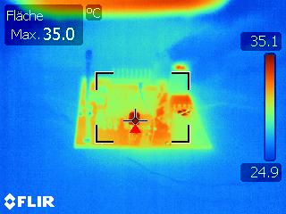

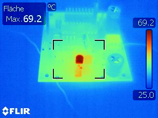

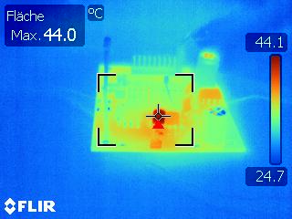

BeitragVerfasst: 19. Oktober 2011 11:57
Registriert: 27. September 2010 14:05
ich hab mal ein paar Messungen zu dem Thema gemacht.
Ich hab einen 2N7000A bekommen obwohl ich einen 2N7000 bestellt hatte.
Busspannung:25,5V Gatespannung:1,30V Temperatur am 2N7000A:35°C
Busspannung:26,5V Gatespannung:1,30V Temperatur am 2N7000A:44°C
Busspannung:27,4V Gatespannung:1,35V Temperatur am 2N7000A:69°C
Dann hab ich noch die Spannung am Gate berechnet.
Mit 25,2V am Spannungsteiler, R5=220k und R6=12k komme ich auf eine Gatespannung von 1,3V.
Bei einer Spannung von 27,3V wie in dem Messpunktkontrollblatt komm ich auf einen Wert von 1,41V.
Manche meiner 2N7000A haben einen Schwellwert Vgs von 1,4V.
Stimmt evtl die Dimensionierung des Spannungsteilers nicht ganz?
Warum ist das Gate über einen Spannungsteiler schon vorgespannt?
Mario
IR_3.jpg [ 168.56 KiB | 1316-mal betrachtet ]
Dateikommentar: 44°C
IR_2.jpg [ 169.44 KiB | 1316-mal betrachtet ]
Dateikommentar: 35°C
IR_1.jpg [ 170.3 KiB | 1316-mal betrachtet ]
