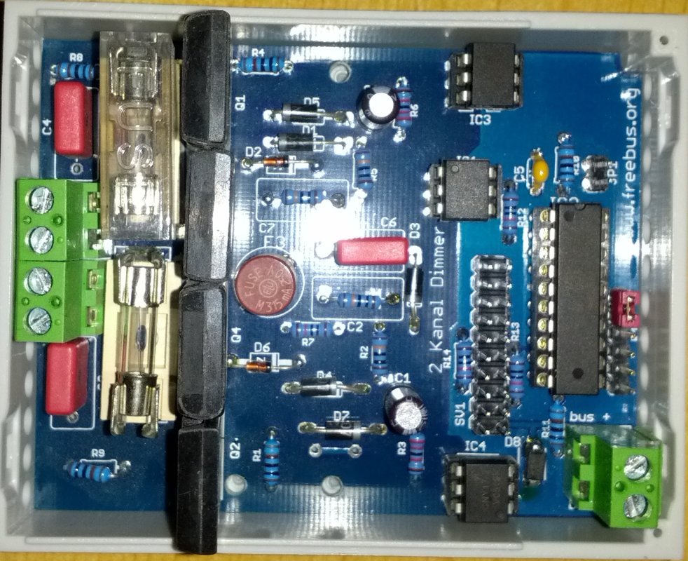

ich betreibe seit ca. einem halben Jahr einen Freebus Dimmer und dieser hat bis jetzt gut gearbeitet. Nun war neulich das Licht an und ließ sich auch nicht mehr ausschalten.

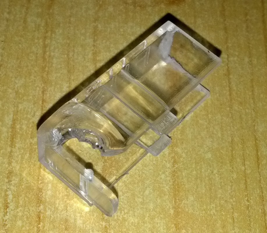

Habe den Dimmer nun ausgebaut und aufgemacht. Einer der Mosfet (Q2) wurde wohl etwas wärmer. Der Schrumpfschaluch war aufgegangen und die Sicherungsabdeckung war bereits leicht geschmolzen. Ebenfalls sieht man eine kleine Welle am Gehäuße.
An dem betroffenen Kanal angeschlossen sind 4x 4Watt LED und 2x 50 Watt Halogen. Also um die 120 Watt.
Die beiden LPCs habe ich bereits geprüft, die liesen sich zumindest noch programmieren. Jemand eine Idee?
Schönes Wochenende

Ich habe den Workarround der derzeit auf der Webseite steht. Habe mal ein Bild von der Platine hochgeladen
Ersetzt R5 durch Widerstand 100k 1/4W reicht.
Ersetzt C7 durch Widerstand 100k 1/4W reicht.
Ersetzt R2 durch Widerstand 100k 1/4W reicht.
Ersetzt C2 durch Widerstand 100k 1/4W reicht.

Was mir auffällt:
Ich habe diese Wiederstände und Dioden noch eingebaut. Habe aber den 3.43er Controller. Soll ich diese einfach auslöten?
R13 entfällt ab Controller 3.43 entfällt ab Controller 3.43
R14 entfällt ab Controller 3.43 entfällt ab Controller 3.43
D5 1N4007 entfällt nach Workaround
D7 1N4007 entfällt nach Workaround

Die WIMAS neben den Sicherungshaltern gehören raus.
Natürlich gehören die beiden Dioden auch raus.
R13,14 haben wenig zu sagen, die sind pullup für den I2C und nicht nötig.
Ist die Glassicherung durchgebrannt oder ist das eine Reflexion?
BeitragVerfasst: 27. Januar 2013 14:17
Beiträge: 30
Nein das ist ein loch im halter. Die Sicherung ist in Ordnung.
Ich werde heute mal den Mosfet tauschen, und dabei gleich die Wimas und Dioden auslöten.
Vielen Dank für Deine Unterstützung!

So wie es aussieht geht der Dimmer wieder und der Mosfet war gestorben.
