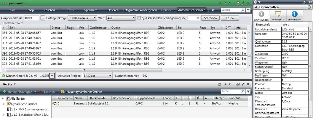

Hallo zusammen;
nachdem ich nun endlich wieder ein paar Stunden Zeit gefunden habe, habe ich mich auch mal am "verstehen" versucht.
Leider bin ich dabei auf ein Problem gestoßen, bei dem ich nicht weiter komme:
Würde gerne die RF Platine ohne RF Modul einfach mal als Binäreingang betreiben. Leider bekomme ich, egal was ich einstelle, auf dem Bus nur den Telegrammtyp "Antwort". (siehe Bild)
Mache ich hier irgendwas beim compilieren falsch oder kann es eine falsche Einstellung in der ETS sein?
Vielen Dank schon einmal im Voraus für jede Info.
MfG Klopfer

klopfer hat geschrieben:
Nein, du machst nichts falsch. Das sieht eher nach einem Bug in der Lib aus. Vermutlich baue ich hier die falsche Antwort zusammen. Ich werde mir das bei Gelegenheit anschauen.
Danke für die Rückmeldung.
Dirk
EDIT: Aus welchem Branch hast du gebaut? Ich habe eine neue Lib in den newlibname Branch gepushed. Könntest du das mal testen?

Ich bin nicht ganz sicher ob ich alles richtig gemacht habe aber nach dem einbinden der neuen lib (libfb_atmega328p_tp_1 oder auch libfb_atmega328p_tp_1debug) geht nach dem Programmieren sofort die Prg LED an.
Bekomme aber keine Fehlermeldung über die Uart.
Hatte das zuerst mit dem master Branch erstellt.
Christoph
Welches Board benutzt du? Du schriebst oben was vom RF Board (ohne RF). Das ist HW Generation 2.
Dort brauchst du dann libfb_atmega328p_tp_2. Kannst du dies mal probieren?

Hallo Dirk,
funktioniert bei mir. Der Telegrammtyp wird jetzt richtig angezeigt (mit dem Dimmer getestet).
Danke.

Registriert: 9. Januar 2013 10:16
Nach einigem Testen funktioniert es bei mir nun auch.
Vielen Dank!
