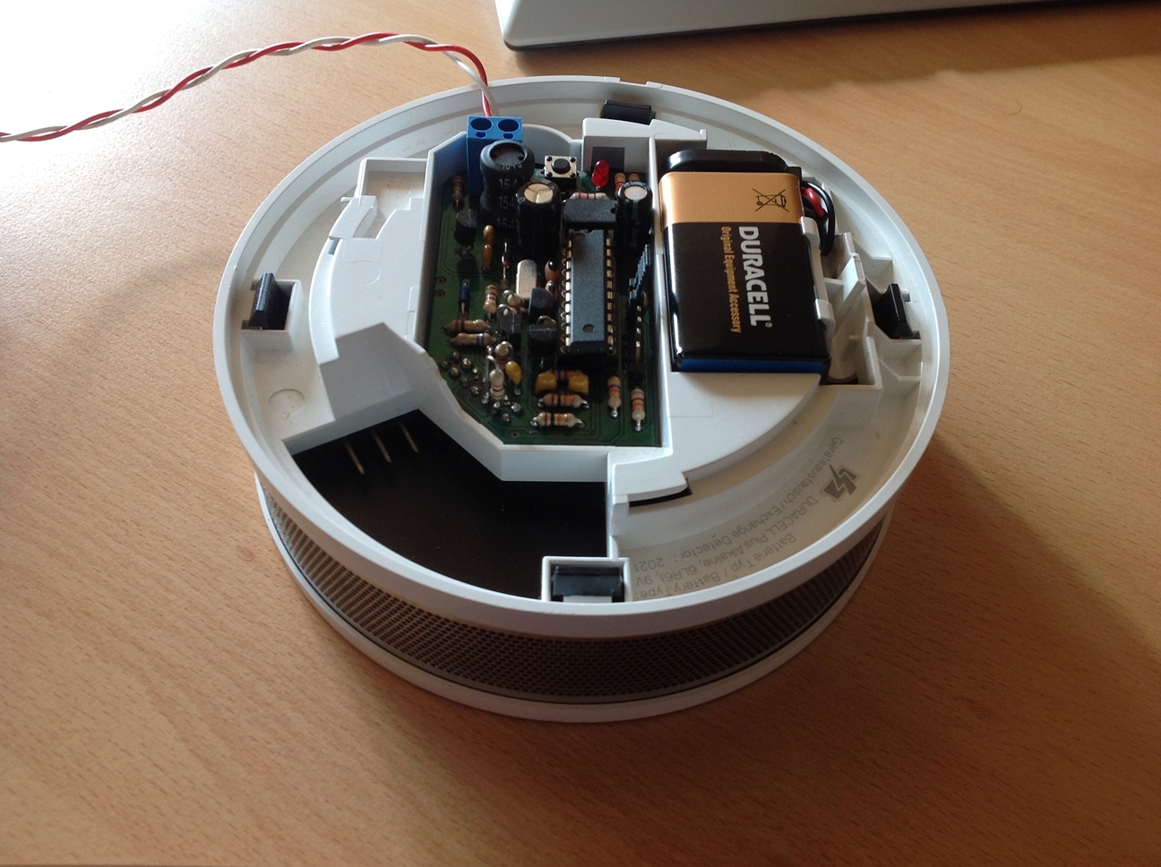

das stimmt. Der Rauchmelder ist in Arbeit. Kurzer Zwischenstand:
Die Hardware steht, merci mel! Eine vd ist auch schon fertig und die Soft beherrscht die Grundfunktionen. Noch etwas Geduld bis die Soft zum Testen fertig ist.

es gibt eine Platine, die genau in die dafür vorgesehene Aussparung passt. Die Hardware ist eine LPC922 Standardschaltung mit zusätzlicher 9V Speisung des Rauchmelders. Die Batterie ist also nur als Überbrückung bei Stromausfall da. Trotzdem wird die Batteriespannung überwacht. Ich denke mel wird demnächst mal die Hardware vorstellen.

... so sieht das ganze zur zeit aus:
RM.JPG [ 364.52 KiB | 3781-mal betrachtet ]

Ich hatte gehofft, dass ihr das hin bekommt, sieht gut aus :)
Noch eine Frage, die Vernetzung erfolgt über KNX? Oder kann ich die beiden anderen Adern hierfür verwenden (wegen der Sicherheit)?

Das sieht ja super aus!
Da ich in jedem Zimmer eine Deckendose mit Buskabel für die Rauchmelder habe, ist das genau das was ich brauche. Die ersten Gira-RM sind auch schon da - im Moment noch ohne Vernetzung und Busanschluss montiert.
Ich stelle mich gerne als Tester für die Hard- und Software zur Verfügung.

Hallo Mel,
gibt es das Layout schon im GIT? Wäre es möglich den UART des RM noch mit auf den LPC zulegen (Pin 5/6 & 7/8)? Dann könnte man mit einer erweiterten SW die anderen Daten auslesen (Verschmutzungsgrad, Temperatur, Batteriespannung, Seriennummer, etc.) Die notwendigen Nachrichten dazu sind ja schon bekannt. Evtl. könnte man dazu die VD Daten des Brantkombimelders AP256 nehmen...
