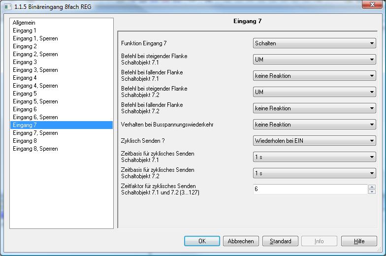

Selbes habe ich auch gerade gemacht.
Funktionieren tuts mit der Firmware "in8_2SE.hex"
http://www.freebus.org/index.php/softwa ... reingaenge
In ETS habe ich folgendes eingestellt (siehe Screenshot) und somit zwei Schaltobjekte erhalten.
Ich hoffe das hilft dir.

BeitragVerfasst: 3. Juni 2011 16:26
Ja, wie in Beschreibung auf HP. Allerdings ist hier die Zeitbasis immer 130ms egal was man einstellt.
