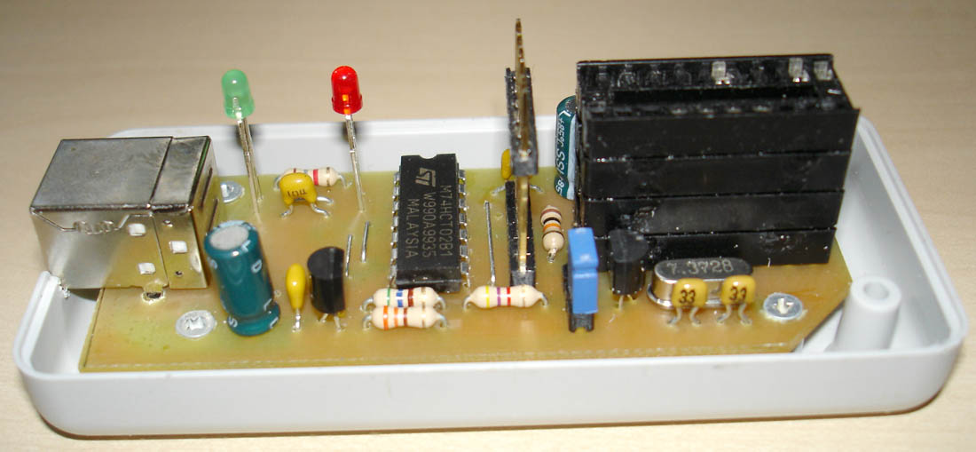

ich hatte auch schon mal nen Warenkorb (https://secure.reichelt.de/index.html?;ACTION=20;AWKID=446496;PROVID=2084) angelegt, der ist aber
irgendwie nicht mit auf die neue HP gekommen.
Ich hab 4 von den einfachen IC-Sockeln zusammengesteckt und mit etwas Sekundenkleber fixiert. Das gibt dann die perfekte Höhe für das Gehäuse.
Im oberen Sockel kann man alle unbenutzten Pins entfernen, dann lässt sich der LPC leichter einsetzen.
Für die Stiftleiste ist eine 10pol. Stapelleiste gut geeignet die in der entspr. Höhe eingelötet wird.
