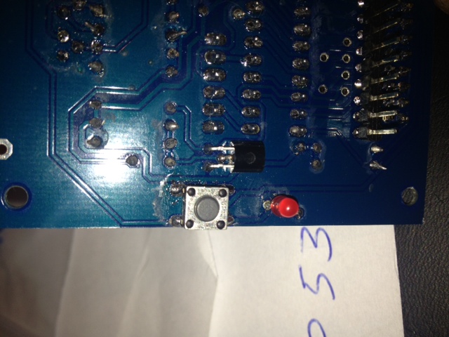

Dateikommentar: der schaden
Foto56.JPG [ 127.58 KiB | 1597-mal betrachtet ]

Q1 dachte ich wäre ok? Villt. habe ich mich auch geirrt! Hier ein Bild.
Kann der LPC und der Schaltregler einen Schaden bekommen haben?
Der LPC ließ sich nach dem Vorfall noch ohne Probleme flashen!
PS. es ist R4 mit 12 Ohm (laut layout und laut der stückliste bei freebus auf der website)
Foto56.JPG [ 117.65 KiB | 1574-mal betrachtet ]

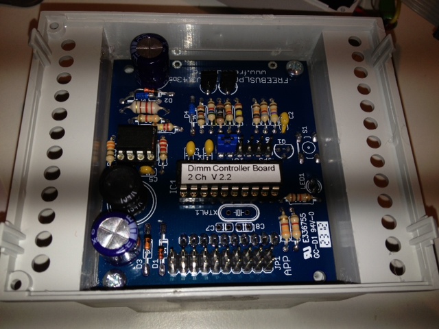

hallo,
quartz und die zwei kondesatoren sind drinne!
aless läuft prima, ohne flackern!
vieln dank für die nette Unterstützung im Forum und die Bereitstsellung die tollen Informationen zum Nachbau!
