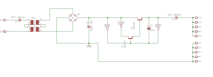

OK, mir ist klar! Danke!
Und zwar integrierter Drossel = Netzteil + Drossel
Wenn Man unter freebus/hardware/module/ anschauen, gibt es schon eine "Netzteil" enthaltet (sehe auch im Anhang bitte).
Ist diese nur den Netzteil ohne Drossel? oder schon integrierter?
