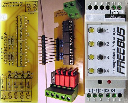

Ich will das Freebus 8-fach SSR Aktor für 24 Volt elektrothermische Stellantriebe verwenden. Die Antriebe haben einen Anlaufstrom von 250mA (Oventrop 1012466) und werden mit 24 V AC eingespeist. Was für Änderungen muss man auf dem SSR Aktor Schaltplan dafür machen (Snubber, Sicherungen F1/F2) ?
Gibt es schon eine 4-fach Version von dem SSR Aktor für 2TE REG Gehäuse? Ich brauche nämlich nur 4 Kanäle und würde gerne bisschen Platz in meinem Schaltschrank sparen.

Danke für die Antworten. Also es hört sich kompliziert an :( . Ich habe gedacht, ich kann mit dem Freebus SSR Aktor auch 24V AC Stellantriebe schalten (oder nur mit einer kleinen Änderung auf dem Snubber).

Ich habe den Freebus SSR Aktor als 4-fache (2TE) Variante gebaut und mit 24V AC getestet. Der Aktor schaltet die 24V elektrothermische Antriebe von Oventrop wie gewünscht. Der S26MD02 von Sharp schaltet scheinbar richtig auch bei viel niedrigeren Spannungen (laut Datenblatt ist die min Vout nicht spezifiziert). Unten hänge ich die Eagle Daten und ein paar Bilder von meinem Ergebnis. Die Applikation Platine habe ich für 4 Schaltkanäle im HUT 2-C REG Gehäuse gebaut. Der Snoober und die Sicherung habe ich (ungeändert) laut SSR8 Variante gebaut, ich denke man kann damit auch 230V schalten.
