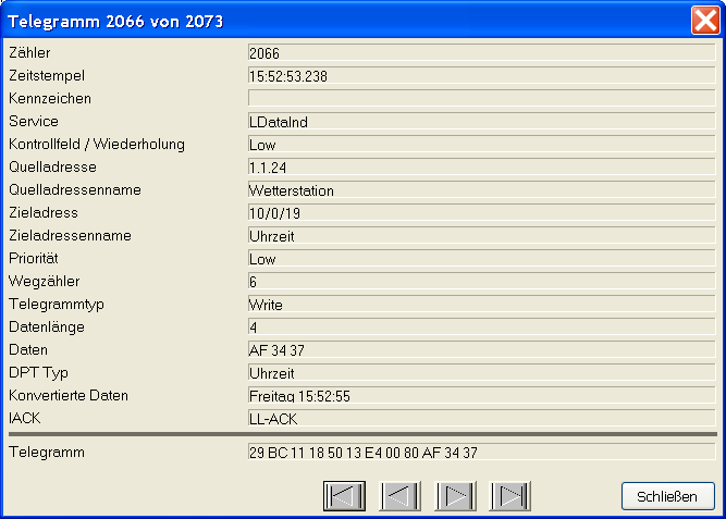

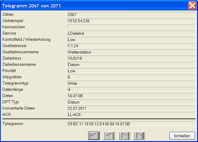

Ich hätte einen Erweiterungswunsch für die RS-Firmware:
Meine Wetterstation sendet Datum und Uhrzeit, welche die aktuelle Version der RS-Firmware nicht protokolliert.
Beides sind 3-Byte-Werte - siehe Bilder
Dateikommentar: Uhrzeit
Uhrzeit.png [ 13.58 KiB | 858-mal betrachtet ]
Dateikommentar: Datum
datum.png [ 13.42 KiB | 858-mal betrachtet ]
Ich würde die Werte für die Weiterverarbeitung in einem angeschlossenem Controller(mbed) benötigen.
Danke und Schöne Grüße- Chary

wäre eine Änderung auf 4 byte, wenn schon. Dann halt nur noch 127 Telegramme speicherbar, oder wir setzen ein serielles eeprom rein.

Ja, die Anzahl der Bytes hat mich auch verwirrt. Im Feld Datenlänge steht 4 Byte aber im Feld Daten sind nur 3 Bytes angeführt. Wie auch immer. :)
Die Funktion zum abrufen der gespeicherten Telegramme benötige ich nicht, daher hätte ich damit kein Problem :wink: . Mir ist schon klar, dass das andere Anwender anders sehen können.
