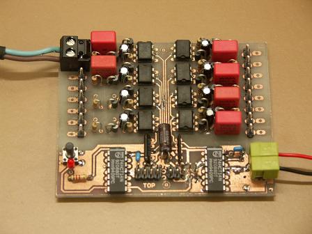

Hallo Freebusfreunde, möchte nur kurz meinen 8x230V Eingang hier vorstellen.
Er läuft bei mir schon ein paar wochen im Verteiler einwandfrei :-)

Noch ein Bild vom fertigen Modul.
Hier kam mal das Apra Rail Gehäuse zur Anwendung. Die Aufsteckklemmen find ich von der Handhabung echt Klasse.
Das Layout der Aplikation ist doppelseitig. Ich habe hier 6 Eingänge mit Kondensator d.h. für 230V bestückt.
Die 2 verbleibenden habe ich mit Widerständen bestückt, einer von ihnen wird bei mir von einer Lichtschranke angesteuert.
Der zugewiesene Aktor läßt x-mal am Tag die Ladenglocke bimmeln ;-)
