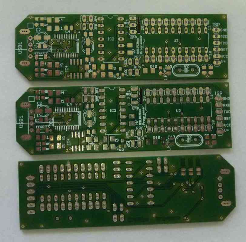

falls noch jemand schnell einen USB-Programmer bauen möchte, ich hab noch 3 Platinen von meiner Version übrig.
Sind allerdings nicht ganz perfekt. Damit der USB-Stecker von Reichelt passt muss ca. 1 mm an der Platine abgefeilt und die beiden Befestigungsbohrung gebohrt oder alternativ der Stecker etwas höher eingelötet werden. Außerdem ist der Aufdruck für den VPP-Jumper vertauscht (USB <> EXT).

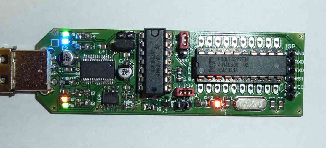

Hab meinen jetzt zusammengebaut und ich bin echt zufrieden damit.
Funktioniert absolut perfekt.

So ich habe ihn nun auch vollständig aufgebaut!
Programmieren mit der Versorgung aus dem FTDI funktioniert einwandfrei.
Mein LM317 macht mir aber leider nur ~2,2V und daher funktioniert das Programmieren damit nicht.

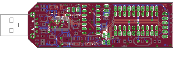

da jetzt doch noch einige Fragen nach der Platine gekommen sind.
Falls noch Interesse besteht las ich bei der nächsten Sammelbestellung noch mal einige machen, eine noch etwas korrigierte Version (nur noch ein 3-pol. Jumper zur Spannungsauswahl, verbesserter Aufdruck und passender USB-Stecker), diesmal allerdings zum Selbstkostenpreis (6,14 EUR zzgl. Porto -.55 EUR). Produktionsdatum ist laut Jakob ca. Ende des Monats.
