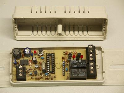

Ich hab mal begonnen mit Verwendung eines Gehäuses von einem elektronic Trafo
einen Einabauaktor zu bauen.
Es handelt sich um einen Jalousieaktor der mittels einer Brücke und Einsatzes zweier
Schließerrelaise zum 2 fach out umfunktioniert werden kann.
bild_einbauaktor_klein.JPG [ 60.2 KiB | 1067-mal betrachtet ]

UPS....
ich sollte mal die Bezugsquelle für das Gehäuse angeben:
http://www.pollin.de/shop/dt/NDg5OTM1OT ... aeuse.html

dein Einbauaktor schaut gut aus und das Gehäuse ist ja unschlagbar günstig.
Sowas ähnliches könnt ich gut gebrauchen. Für einige Kellerräume u.ä mit klassischer
ELT-Installation, wo ich gerne mal vergesse das Licht auszuschalten, wäre es ideal neben der
vorhandenen Verteilerdose ein Busgerät mit 2x 230V IN und 2x Relais (KombiApp)in einem Feuchtraumgehäuse zu montieren.
Entwickelt schon jemand sowas? Sonst würde ich das gerne mal in Angriff nehmen (wenn das Wetter schlechter wird :wink: ).

also der jalo hat ja die 2 relaise drauf durch bestücken einer brücke und einsatz von 2 schließern haste dann schon ein 2 fach out. 2 eingänge hab ich auf pinhead.
Sicherlich kann man durch einsatz von smd das layout noch richtung bus verschieben um
2 230V in real zu machen. Mir war es wichtig auch wieder mal was zum selberätzen zu
machen.
Die Verdrahtung im Gehäuse ist jetzt schon mehr als eng.
Eine Abzweigdosenversion hab ich schon lange im Kopf, kannste ja gerne daraus extrahieren.

für deinen Keller wäre mit Sicherheit auch die AP- Serie (Schalter, Taster und Steckdose) eine Überlegung wert. Daran arbeite ich bereits. Das Layout ist soweit fertig, Prototypen sind in der Mache.
