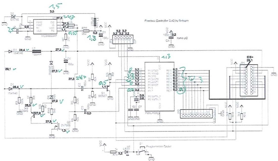

Hallo Zusammen,
ich habe 5 Controller für den OUT-8 und 2für den Jalousieaktor zusammengebaut. Leider funktionieren Sie nicht auf anhieb. Ich habe den 2N7000 nicht von R.... sondern von C.... gekauft, damit ich keinen A-Typ erwische. Interessant ist, dass ein Board mal kurz funktioniert hat, aber bei einen zweiten Test nicht mehr wollte. Ich habe zum testen eine Relaisplatine und das Tasterboard angeschlossen. Programmiert habe ich die kalibrierbare-Firmware hier aus dem Forum. Kein Bauteil wird heiß und raucht. Ich habe die Fehlersuchseite aus der Fibel genutzt und meine Messwerte eingetragen. Vielleicht hat ja jemand eine Idee wo es hackt.

deine Messwerte sind nicht ganz eindeutig. Bei den 27,3 ist ein Haken und weiter "hinten" sinds dann nur noch 24,7?
Wenn am LPC wirklich nur 1,3V sind bin ich ziemlich sicher das der nicht funktioniert, das ist einfach zu wenig. (evtl. startet der wegen der BOD immer neu, falls sich da überhaupt was tut).
Sind ohne LPC die 3,2V da? Wenn nicht ist da schon was nicht in Ordnung.

Klemm mal die Relaisplatine ab und guck ob es dann geht, bzw entferne testweise mal den 74HC573
Der hatte z.B. bei mir nen Kurzen auf ein paar ports verursacht und damit ging dann gar nix.

Guten morgen,
also der Punkt geht an Ratchet, der 74HC573 hat Mucken gemacht, auf einem anderen Board war es dann der LPC.

Guten morgen,
es waren jetzt auf mehreren Boards die 74573 defekt. Man konnte das auch an den Ausgangspins des Prozessors sehen dort lagen zwischen 0,6-1,5V an. Ich habe jetzt immer Prozessor und 74573 getauscht und die Boards gehen jetzt.
Kann es sein, dass die Prozessoren durch die Rückspannung komplett gestorben sind? Sie lassen sich auch alle nicht mehr programmieren.

Ich würd mal auf ne Reihe von defekten 74HC537 tippen.
Meine jetzigen hab ich von Reichelt und die sind auch von nem anderen Hersteller als der erste.
Der LPC ging danach allerdings noch.
Ich dachte zuerst, es käme evtl davon, dass ich im Betrieb mal die Boards voneinander getrennt hab. Scheint aber wohl an dem 74HC537 gelegen zu haben. Der hat bei mir etwa 5 ports des LPC auf Null gezogen und deswegen ging gar nix.

Bisher kam das nur bei usern vor die untern Spannung die 20 polige gesteckt/abgezogen haben, bzw die Elkos wohl noch Spannung führten.
