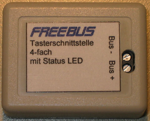

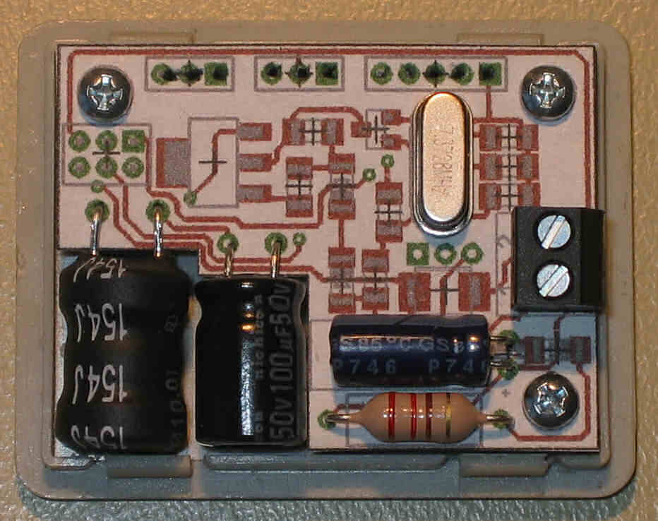

ich hab mal einen Entwurf für eine UP Tasterschnittstelle gemacht. Das Gehäuse hat eine Größe von 46x36x18 mm.
Im Moment entspricht das Ganze im Umfang dem Taster von der Homepage.
Falls noch jemand Interesse hat bitte melden (PM).

Dateikommentar: Gehäusevorderseite mit Anschlüssen
IMG_1023_klein.jpg [ 117.07 KiB | 2578-mal betrachtet ]
Dateikommentar: Innenansicht mit Platine
IMG_1018_klein.jpg [ 55.71 KiB | 2578-mal betrachtet ]

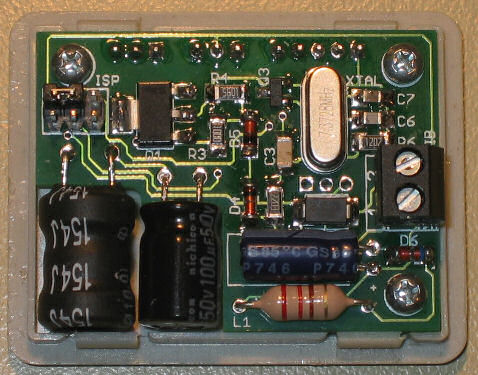

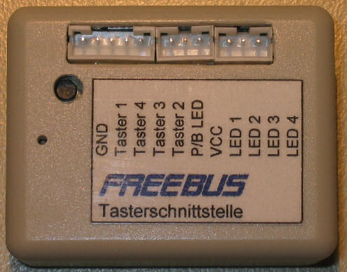

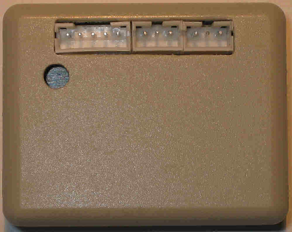

hier mal ein kurzes Update. Die Proto-Platinen sind fertig und ich hab mal eine Tasterschnittstelle aufgebaut.
Gehäusegröße ist 46x36x18mm.
erich73

Gehäuse_offen_2.jpg [ 54.63 KiB | 2420-mal betrachtet ]
Dateikommentar: Gehäuse 2
Gehäuse_2_2.jpg [ 35.28 KiB | 2420-mal betrachtet ]
Dateikommentar: Gehäuse 1
Gehäuse_1_2.jpg [ 40.65 KiB | 2420-mal betrachtet ]
