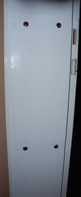

Aber eine Frage für eine Anwendungsfall. In meiner Wohnung sind an jeder Tür 4 Lichtschranken verbaut, die eine Personenzählung durchführen. Diese Lichtschranken sind noch mit der SPS verbunden und steuern so das Licht, die Musik etc. Nun geht aber meine alte S5 langsam aber sicher Ihren Altersruhestand entgegen. Im Zusammenhang mit der Wohnungsrenovierung wollte ich nun auf das Bussystem umsteigen.

die Idee ist von Stefan Höhn (http://www.untergang.de). Ich habe je 4 Lichtschranken im Türrahmen montiert (siehe Bild). Dabei dienen je 2 (übereinander) als Sicherheit der Zählung (erst wenn beide unterbrochen sind wird gezählt). Der Abstand zwichen den beiden ist ca. 40cm, so dass ich auch Gegenstände vor mir durch die Tür tragen kann ohne das doppelt gezählt wird.

Hm, die Idee mit der Lichtschranke ist toll, aber ganz ehrlich, ich glaube meine Frau hätte Probleme damit wenn in den Türrahmen die Lichtschranke zu sehen ist. Was meint Ihr, gibt es nicht eine Möglichkeit, die man nicht so gut sieht?

diese Idee hatte ich schon vorher. Du könntest auch eine Lichtschranke innen und aussen über der Tür, nach unten schauend anbringen. Es gibt auch Lichtschranken die kein sichtbares Licht aussenden. Das Problem bei meinen Versuchen war, das immer wenn ich z.B. ein Tablett, eine Kiste oder sonst etwas vor mich hertrug, es zählte. Nun könnte man sagen, den Zeitwert zwischen 2 Zählungen zu überbrücken. Ging, aber es passiert ab und zu, dass ich mit dem Gegenstand mitten in der Tür wieder umdrehte. Ergebnis: Falschzählung!
Am besten hat sich die Anordung wie ich Sie momentan habe geeignet. Da immer 2 Lichtschranken unterbrochen werden müssen und der Abstand weit genug entfernt ist, komme ich auch mit einer Kaffeekanne durch. Der 2te positive Effekt ist, das mein Wellensitich und meine Katze beim Raumwechsel nicht mehr erfasst werden. Mit den Bewegungsmeldern oder der Lichtschranken von oben herab war das meist der Fall.
In meinem Hausbau, welchen ich dieses Jahr anstrebe kommen Lichtschranken ohne sichtbares Licht zum Einsatz. Auch habe ich in versuchen festgestellt, dass wenn ich über diese eine dünne Abdeckung drüber bringe, sich dies nicht negativ auf die Funktionsweise ausübt.
