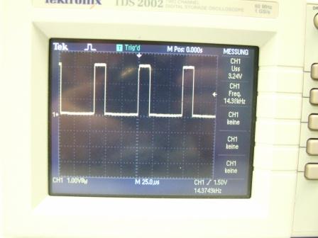

Ich habe bei meinen Aktoren nun die Frequenz gemessen einmal 14,35kHz und einmal 14,38kHz also dürfte der interne Oszilator passen. Oder? Wieviel Abweichung ist erlaubt?
Ideal wäre 14,4kHz.

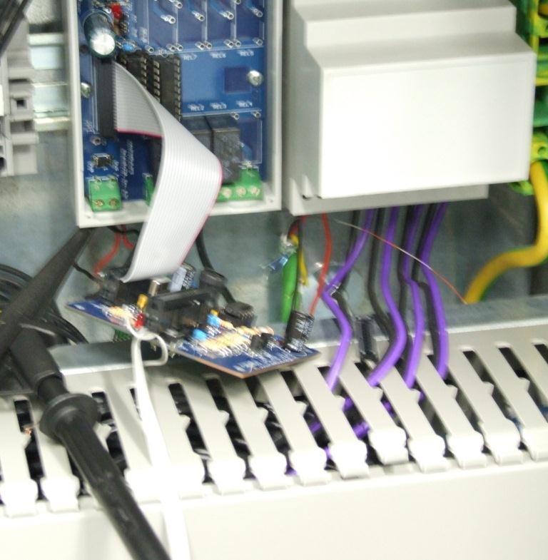

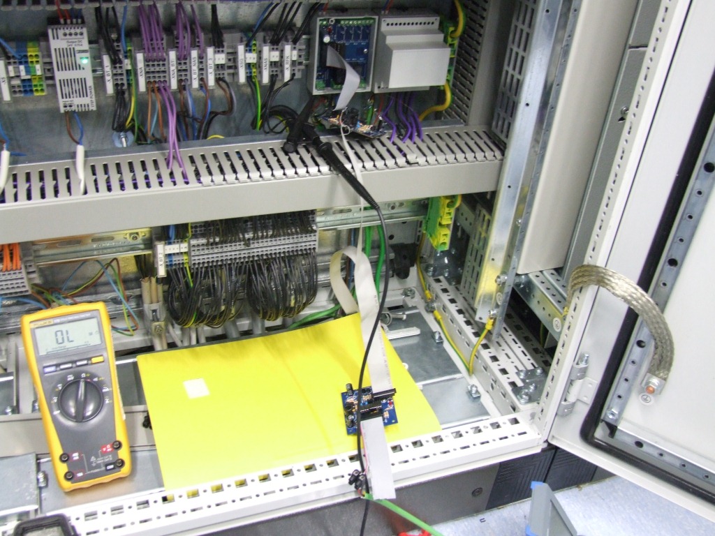

Ich habe auch gerade versucht mit deiner Anleitung meine LPC zu kalibrieren aber ich glaube ohne Erfolg ich habe irgendetwas falsch gemacht.
Vorgangsweise:
1. Ich habe mir eine LPC-Controller-Platine genommen mit externen Quarz und einen LPC Controller aufgesteckt mit Calibrate.hex Datei und auf externen Oszilator gestellt(High Frequenzy Crystal...)
2.Danach habe ich das EIB Netzgerät EIB+ auf Pin 1 und EIB- Auf PIN 2 vom 20pol.
Stecker angeschloßen.
3. Ich habe eine Verbindung vom ISP Stecker Hilfsboard auf die LPC Platine im Aktor gemacht Pin 4 auf 5; Pin 5 auf 4 und Pin 6 auf 6
bei beiden LPC Controllern ist die Kurzschlussbrücke von Pin 1 auf 2 gesteckt.
Danach habe ich die Spannungsversorgung vom EIB Netzgerät eingeschaltet und die Prog-Taste vom Hilfsboard gedrückt die Led leuchtet aber nur solange ich auf die Taste drücke.
Du hast geschrieben sie sollte leuchten bleiben.
Was habe ich falsch gemacht?
Mein Problem mit den 2 8-fach Aktoren ist noch immer das ich zeitweise einen "totalschalter" habe. Bedeutet wenn z.B 3 Relais angezogen haben und ich schalte das 4 ein falle alle anderen Relais kurz ab und sofort wieder ein.

Dateikommentar: Bild vom Aufbau_
Versuchsaufbau_3.jpg [ 78.24 KiB | 1289-mal betrachtet ]
Dateikommentar: Messung 14,38kHz
Versuchsaufbau Messung.jpg [ 25.26 KiB | 1289-mal betrachtet ]
Versuchsaufbau_1.jpg [ 237.82 KiB | 1289-mal betrachtet ]
